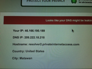

Thanks,
But this gives me an error at dnsleaking.com
But it gives not my actual IP adres.
Verzonden vanaf mijn iPhone met Tapatalk
