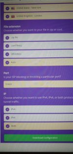

ich habe es geschafft , brauche aber eure Hilfe wo ich einen Haken machen soll ? dann kann ich die Datei laden Bild ist im Anhang
  1. Deselect all Regions except: Germany - Frankfurt
  2. .conf file(s)
  3. iPv4
  4. Download Configuration
  5. Open the downloaded "azirevpn-de1.conf" in e.g. notepad
  6. Copy all contents (ctrl-a ctrl-c)
    IF YOU USE the Kamoj add-on:
  7. Paste (ctrl-v) in Kamoj add-on page Kamoj Menu: Wireguard Client: Create/Edit an WireGuard Client Configuration manually
  8. Fill in Configuration name: azirevpn-de1.conf
  9. Click: Create/Save VPN configuration
  10. Select and Run WireGuard Client Configuration: azirevpn-de1.conf
  11. Click: Start Wireguard Client with this
  12. WireGuard Client: Check box: Cyclic Status update

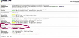

Hello Kamoj, unfortunately I cannot install the Kamoj add-on see appendix. I have successfully installed the Voxel`s firmware but unfortunately I have a problem with telnet !!!!
he says wrong command, I followed your instructions. I activated the telnet checkbox. What else can I do? Please help thank you
Hallo Kamoj, leider kann ich das Kamoj-Add-On nicht installieren, siehe Anhang. Ich habe die Voxel-Firmware erfolgreich installiert, aber leider habe ich ein Problem mit Telnet !!!!
er sagt falsches Kommando, ich habe deine Anweisungen befolgt. Ich habe das Kontrollkästchen Telnet aktiviert. Was kann ich sonst noch tun? Bitte helfen Sie, danke

schneidewind,
It looks like your Windows 10 machine does not have the Telnet Client feature turned on. You can either go into Windows Features to turn it on, or use a client like PuTTY at www.putty.org
